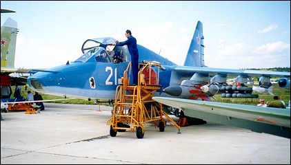

HERMES-A را ميتوان بر روي هليكوپترهاي KAMOV-50 و KAMOV-52 روي هواپيماي SU-25/39 نصب كرد.
KA-52
KA-50
SU-25/39

باید موشک جالبی باشد مخصوصا که چند منظوره است یعنی اگر در جنگنده Su-25 نصب میشه این جنگنده توانایی درگیری همزمان با تانک ، نفربر ، ساختمان ، بالگرد و هواپیماهای کند پرواز دشمن را خواهد داشت.
