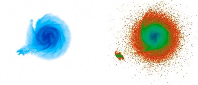

نمایی از یک ویدیوی شبیه سازی که نشان می دهد چگونه یک کهکشان کوتوله ی در بر دارنده ی ماده ی تاریک از
کنار کهکشان راه شیری گذشت و موج ها یا لرزه هایی در لبه ی آن پدید آورد. این ویدیو را بالا دیدید.

بیشتر کهکشان های کوتوله ی نزدیک به گرد کهکشان راه شیری می چرخند ولی کهکشان کوتوله ی گونیا دارد از آن دور می شود. با گذشتن سریع کهکشان گونیا از کنار راه شیری، جرم هنگفت آن لبه ی بیرونی کهکشان ما را برآشفت و موج هایی پدید آورد که با گذشت زمان پراکنده شدند. این موج ها نشان دهنده ی گذر تازه ی یک کهکشان کوتوله اند نه برهم کنش با کهکشان های نزدیک، زیرا اگر در پی برهم کنش با کهکشان های دیگر پدید آمده بودند، با گذشت زمان هموار می شدند.
