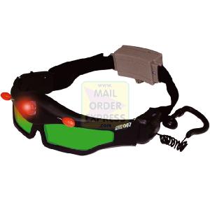

سيستم ديد در شب ساخت ايران
عينك ديد در شب
دوربين ديد در شب/روز مخصوص نصب بر روي سلاح
با سپاس reichmarshal
اگه تصاویر بیشتری داری اضافه کن. ملتی حرفش تاثیر پذیره که در اقتصاد و فنون جنگ الکترنیک پیشرو باشه ، ارتشها و جنگهای آینده جنگهای الکترنیک و لیزری خواهند بودتصویر
از تصوير هم معلوم است فاصله ي تكنولژي ايران و آمركا ما مي توانيم با تلاش وموضوع مهم ي به نام خرج كردن پول فاصله ي خود را كم كنيم
ولي همين هم خوب هست.
عكسي از زاويه ديد دوربين ايراني هم اگر داريد بزاريد بايد جالب باشه
