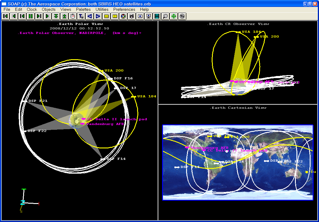

استاد مسائل فضايي هم آقاي مهدوي هست ولي من با توجه به مطالب مختصري كه خوندم متوجه شدم كه كلا ماهواره سبيرس در 2 مدل هست . يكي زمين آهنگ كه سر جاش ثابته و يكي هم تو مدار مولنيا.
SBIRS GEO كه سر جاش ثابته ميتونه نصف كره زمين يعني 180 درجه رو پوشش بده ولي براي اينكه سطح دقت بالا بره براي هر ماهواره پوشش 90 درجه تعريف شده .
نوع دوم SBIRS HEO هست كه تو مدار مولنيا(مدار بسيار بيضوي نيمه قطبي) قرار ميگيره و نقطه اوجش بالاي قطب شمال هست و حذيذش قطب جنوب و اونم پوشش نيمه كره زمين رو داره.
اين دو تا عكس رو ببين:
http://www.armscontr...images/1236.gif
http://www.armscontr...images/1238.jpg

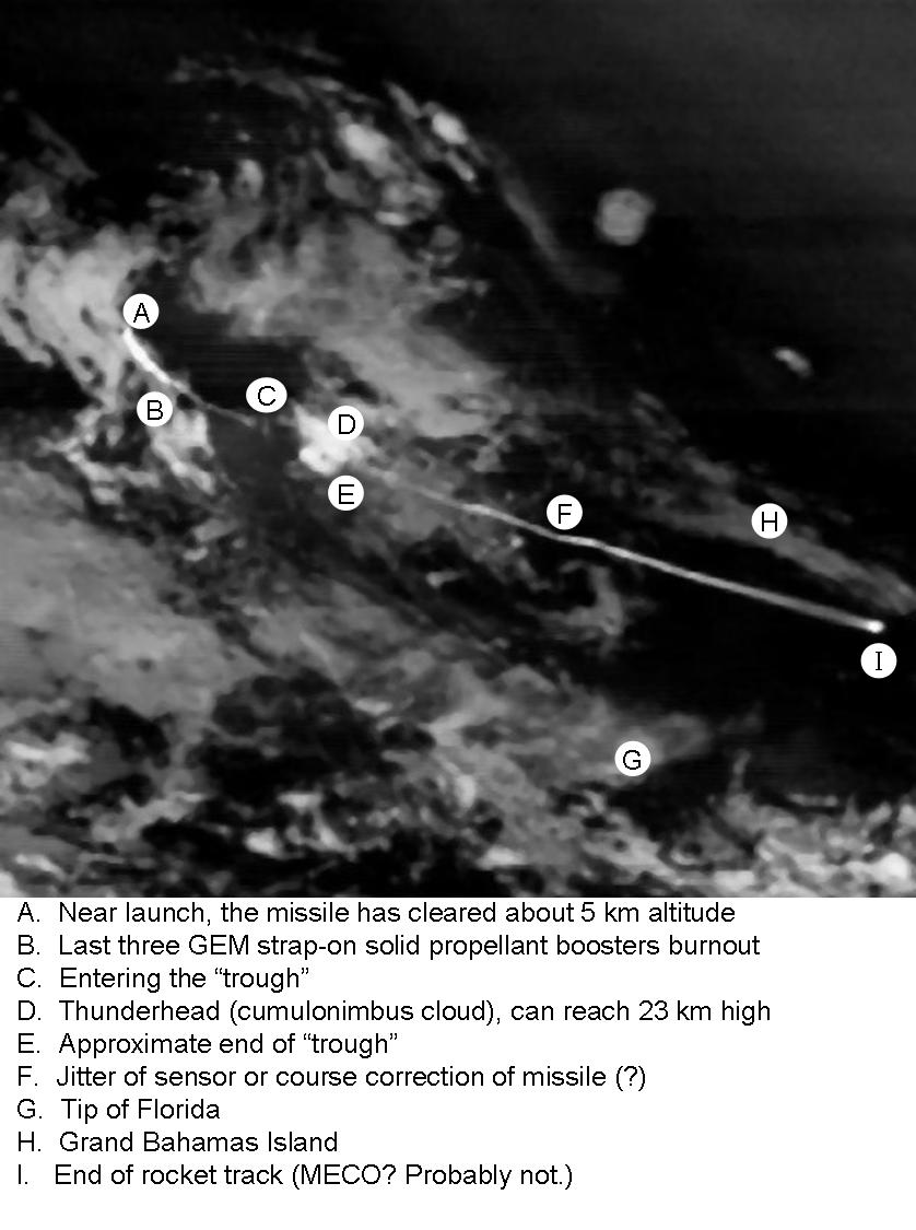

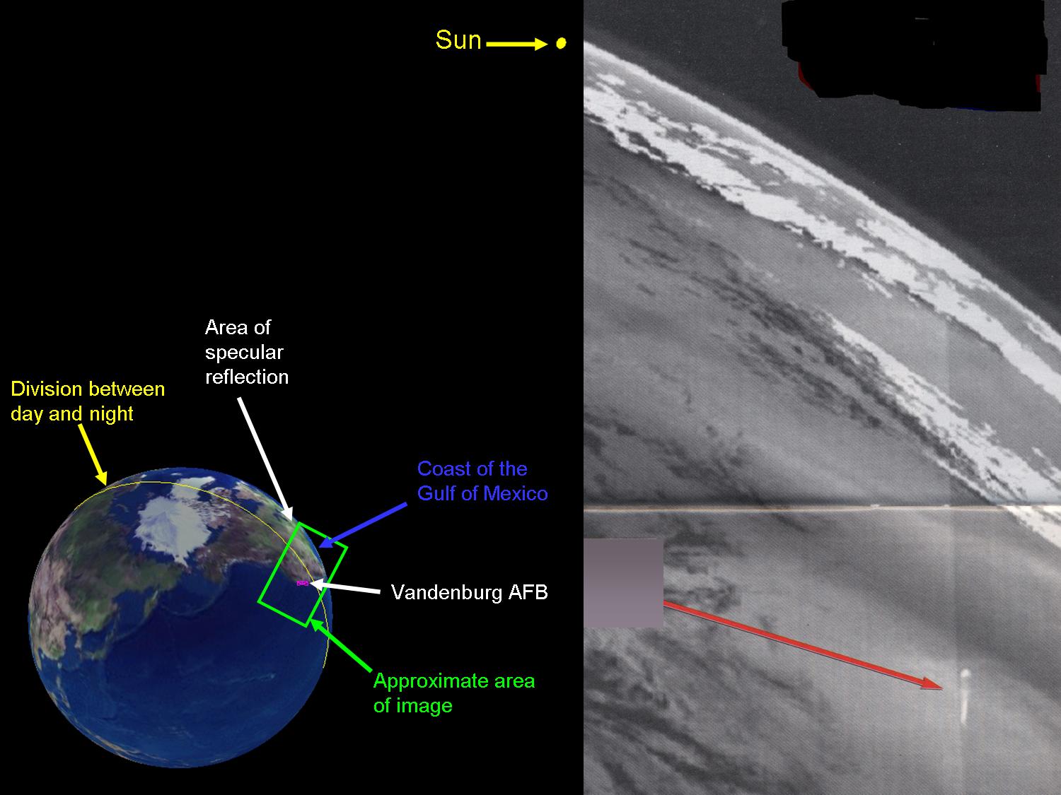

دقیقا سوالم اینه: این ماهواره ها از 36 هزار کیلومتری عکسی می گیره که حدود یک سوم مساحت زمین رو پوشش میده یعنی 150 میلیون کیلومتر مربع!!! چطوری این کار رو میکنه؟ یعنی شلیک یک موشک از 36000 کیلومتری اونقدر اثر حرارتی داره که این ماهواره میتونه مشاهده اش کنه؟ خیلیه 150 میلیون کیلومترمربع! یعنی 100 تا ایران! یعنی 150 میلیون میلیون متر مربع. قدرت تفکیک این ماهواره چقدره؟ هر چند متر مربعش یک پیکسل هست؟ اگر قدرت تفکیک صدمتر داشته باشد هر عکسش باید 15 گیگاپیکسل باشد! در هر دقیقه چند عکس می گیرد؟ چطوری به زمین ارسال می کند؟ کدام پهنای باندی می تواند اینقدر اطلاعات را منتقل کند؟
اين اطلاعاتي كه شما ميفرماييد خيلي تخصصي ميشه كه من خبر ندارم ولي توي عكس دومي كه تو پست قبلي گذاشتم به خوبي ميتونيد اثر پرتاب يه راكت دلتا 4 رو از پايگاه وندنبرگ كاليفرنيا رو ببينيد. همين طور توي اين عكسي كه الان ميذارم:
http://www.armscontrolwonk.com/images/1233.jpg

عجب! از روی عکسها معلوم شد که اثر حرارتی موشک خیلی زیاد و بزرگه به طوری که لازم نیست خیلی تفکیک بالایی داشته باشه. یعنی یک خط به اندازه یک کشور میندازه!
البته دقیق معلوم نخواهد شد که از کجا شلیک شده و ... اما خب اینها اخطار زودهنگام هستند و وظیفه ای از این جهت ندارند.
