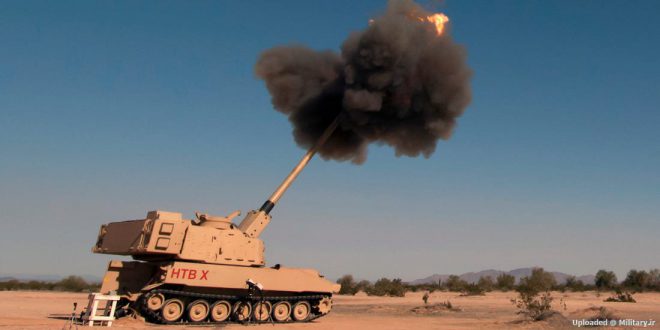

برنامه M1299  قرار است ویژگی های نظیر افرایش برد تا 70 کیلومتر با کمک لوله توپ جدید،  بارگذار خودکار جهت رسیدن به نرخ آتش 10 گلوله در دقیقه و به کارگیری مهمات جدید را دارا خواهد بود. آزمایش های انجام گرفته بر روی XM1299  در مرکز تحقیقاتی یوما نشان داد برد این سامانه می تواند با میزان خطای 2متر به برد  62 کیلومتری برسد که در مقایسه با سامانه های توپخانه ای موجود در ارتش امریکا مانند هویتزر خودکششی M109A7 ( با برد 30 کیلومتری) و هویتزر M777 (برد 40 کیلومتری) یک پیشرفت قابل توجه است. توپ جدید کالیبر 155 میلیمتری  با نام XM907 از جمله عواملی است که موجب شده است برد M1299 افزایش یابد. توپ جدید XM907 در مقایسه با لوله توپ M205  (لوله توپ هویتزر M777 (و لوله توپ M284 (لوله توپ هویتزر M109A6 و A7 (حدود 1/8 متر بلند تر و حدود 450 کیلوگرم سنگین تر است. به زبان ساده طول لوله بلندتر در توپ جدید XM907 موجب می شود گازهای تولید شده از انفجار خرج زمان بیشتری بر روی گلوله اثر بگذارند در نتیجه سرعت گلوله در مقایسه با لوله های کوتاه تر بیشتر خواهد بود. سرعت بیشتر گلوله می تواند باعث افزایش برد شود. علاوه بر مهمات جدید ارتش امریکا در نظر دارد تا خرج های جدید XM654 برای مهمات خود به کاربگیرد تا برد و قدرت سامانه های توپخانه ای را بالاتر ببرد
هویتزر خودکششیM1299
ویژگی های جدیدی طرح M1299
همچنین مهمات جدید XM1113 و XM1115 نیز می تواند در افزایش برد و دقت این هویتزر نقش بسزای داشته باشند. مهمات XM1115 مهمات هدایت شونده ی جدید هستند که هدایت آنها با GPS است. گفته می شود این مهمات برد 100 تا 120 کیلومتر خواهند داشت. به کارگیری مهمات دارای رمجت نیز یکی از راهکارهای پیش روی ارتش آمریکا برای افزایش برد سامانه های توپخانه ای است. سیستم کنترل آتش جدید در کنار بارگذار خودکار این قابلیت را M1299 میدهد که 8 پرتابه را به نحوه ای شلیک کند که تمامی گلوله ها در یک زمان به هدف بر خورد کنند. این ویژگی که در هویتزر های مدرن  کنونی نیز وجود دارد که کشندگی بالا و از طرفی موجب غافگیری دشمن خواهد شد.  بارگذار خودکار علاوه بر افزایش نرخ آتش می تواند امنیت خدمه هویتزر ها را افزایش دهد به این صورت که در میدان نبرد دیگر خدمه الزامی به بودن در داخل هویتزر را ندارند و سیستم یه صورت خودکار تمامی عملیات های لازم برای اجرای آتش را انجام می دهد در نتیجه درصورت هرگونه حادثه برای هویتزر خدمه در امان هستند. پیش بینی میشود  مراحل ساخت و به خدمت گرفتن هویتزر های M1299 از سال  2022 آغاز شود.
هویتزر خودکششی M109A7 در کنار  هویتزر خودکششی XM1299 در این تصاویر مشخص است طول لوله توپ در مقایسه XM907 با لوله توپ M284 افزایش یافته است.
