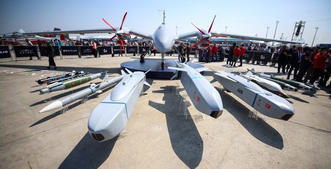

Akıncı   به معنی مهاجم پهپاد جدید ساخت صنایع   بایکاراست و گفته می شود ملقب به “ماهی پرنده” است. صنایع  Baykar Makina AŞ  در سال 1984 تأسیس شد و در ابتدا ماشینکاری های دقیق را برای صنعت  خودروی ترکیه  انجام می داد . این شرکت کار خود را از سال 2000 روی سیستمهای هوایی بدون سرنشین آغاز کرد.   در سال 2005 یک نمونه مینی پهپاد را پرواز داد (نسخه تولیدی دو سال بعد به نیروهای مسلح تحویل داده شد) . بعد ها با تولید و بازاریابی مدل  TB2 ، توانست به رقیب صنایع TAI  تبدیل گردد . این پهپاد که به قطر و اوکراین صادر شده است ، یک پهپاد تاکتیکی با متوسط وزن 630 کیلوگرم است. از پیکربندی دو میله ای  با یک پیشران منفرد پیستونی با قدرت 100 اسب بخار بهره می گیرد و دارای ظرفیت حمل بار بیش از 55 کیلوگرم است که امکان حمل سلاح های کوچک را  به آن می دهد.
در اوایل سال 2016 SSB ترکیه (ریاست صنایع دفاعی) درخواست توسعه اطلاعات (RFI) را برای توسعه و ساخت یک پهپاد HALE با وزن حدود 4.5  تنی با توان نسلیح به عنوان بخشی از برنامه پهپادهای Akınc Attack صادر کرد. پیشنهاد بایکار ماکینا در تاریخ 31 ژانویه 2018 بر اساس پیشنهاد رقابتی توسط هوافضای ترکیه انتخاب شد و در ژوئن 2018 وزیر دفاع ملی وقت نورنتین کانلیلی اعلام کرد که قراردادی با این شرکت منعقد شده است. وی گفت كه Akıncı راه را برای توسعه یك هواپیمای جنگی بدون سرنشین بومی كه از سال 2027 شروع می شود براساس فن آورهای ی در حال توسعه ، هموار می كند. اولین تحویل  Akıncı برای سالهای 2020 یا 2021 برنامه ریزی شده .
اولین آزمایش موتور پهپاد در تاریخ 1 سپتامبر 2019 انجام شد . پس از تکمیل سایر تست های فنی، هواپیما به را چورلو منتقل شد .در 6 دسامبر 2019 پس از تاکسی و برخاستن خودکار ، پهپاد پرواز  خود را انجام داد و پس از 16 دقیقه پرواز آزمایشی طولانی ، با موفقیت به زمین نشست.
مدیر ارشد فناوری Baykar ، پهپاد Akıncı را به عنوان یک پهپاد 5.5 تنی با توانایی انجام کارهای استراتژیک تر توصیف کرده است که میتواند موشک های کروز را حمل کند. Akıncı دارای ظرفیت بارگیری 1،350 کیلوگرم (2980 پوند) شامل 400 کیلو گرم (880 پوند) داخلی و 950 کیلوگرم (2،090 پوند) وزن خارجی است. دارای دو موتور توربوپراپ هرکدام با قدرت  450 اسب بخار (340 کیلو وات) است ، حداکثر وزن برخاستن آن 5.5 تن است.   این پهپاد طراحی شده است تا با دو سری موتور  200 اسب بخار (150 کیلووات) یا 750 اسب بخار (560 کیلو وات) پیکربندی شود.  از اوت سال 2019 کار تجهیز این پهپاد با  موتور توربوپروپ اوکراینی Ivchenko-Progress AI-450C آغاز شده است . طول بال پهپاد بیش از  20 متر (66 فوت) است . طول کلی پهپاد حدود 12.5 متر است و با این موتورها Akıncı حداکثر 24 ساعت استقامت دارد و در ارتفاع عملیاتی  حدود 40،000 پا پرواز خواهد نمود . هر چند در سقف ارتفاع پروازی هنوز با گلوبال هاوک تفاوت دارد ولی از تمام پهپاد های رده ی MALE  بلند پرواز تر است .
بدنه ی پهپاد از نوع curved یا خمیده است . هواگرد دیگری که با این شکل تاکنون تولید شده است united 40  ساخت امارات بود . این نوع بدنه گذشته از برازا بودن امکان جانمایی متفاوت محموله های داخلی را به طراحین میدهد . به طور مثال آنتن ست کام برخلاف دیگر پهپادها ، به جای آنکه در دماغه باشد در میانه بدنه و دارای آزادی بیشتری است .
بالها نیز از نوع GULL wing  است که نشان دهنده جسارت در طراحی پهپاد است زیرا این نوع بال ، سالهاست در طراحی هواگردها لحاظ نمیشود .این نوع بالها ریشه در طراحی هواسر ها داشته و توسط مارتین لیپیش در طرح موفق RRG Fafnir استفاده شده بود . به طور کلی این نوع طراحی به همراه بالچه ها _ وینگلت _ های یکپارچه مناسب افزایش زمان پرواز و افزایش نرخ اوج گیری است .
ادعا میشود که این پهپاد  مجهز به سیستم های مأموریتی بومی توسعه یافته ، از جمله رادارهای اسکن الکترونیکی فعال  (AESA) ، رادار SAR / GMTI ، سیستم نظارتی با دید گسترده ، ابزار جنگ الکترونیکی ، مجموعه ELINT / SIGINT ، سیستم های ارتباطی ماهواره ای و فراتر از دید (BLoS) ، و همچنین  ، یک غلاف ESM و یک سیستم جدید جلوگیری از برخورد  ( تقریبا همگی ساخت آسلسان ) است .

همچنین امکان حمل طیف گسترده ای از سلاح های هوا به زمین از جمله بمب های Mk 81/82 ، بمب های با هدایت دقیق Roketsan MAM-C و MAM-L ، موشک های هدایت لیزری Cirit و   موشک های ضد تانک L-UMTAS و همچنین بمب های مجهز به کیت های TÜBİTAK-SAGE HGK ، KGK و LGK. موشک کروز Roketsan SOM-A با برد 250 کیلومتر نیز برای ادغام در نظر گرفته شده است و مدیر کل Baykar Makina هالوک  گفته است که Akıncı ممکن است مجهز به موشک های هوایی نیز باشد.
