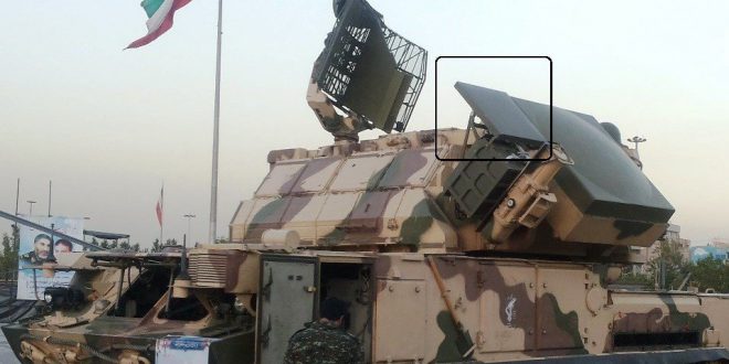

به نظر می رسد از سوی با توجه به سابقه و تجربه به کار گیری سامانه ی پدافندی کوتاه برد تور ام-1 روسی در ایران، و نیز شهرت سامانه های روسی پنتسیر و نسل جدید سامانه ی تور در دنیا و آشنایی نزدیک با این سیستم ها در خلال درگیری های سوریه، این دو سامانه به عنوان پایه ای برای طراحی نسخه ی مشابه داخلی در نظر گرفته شده اند، عقاب به عنوان سامانه مشابه تور و سپر به عنوان سامانه مشابه پنتسیر. گرچه از برخی اطلاعات و اظهار نظر های منتشر شده به نظر می رسد که طاعون موازی کاری ها گریبان گیر این پروژه نیز شده است، اما در این نوشتار اطلاعات موجود را بر اساس وجود تنها سامانه سپر تحلیل می کنیم.
از آنجا که به نظر می رسد سامانه های پنتسیر و تور به عنوان مبنایی برای طراحی نسخه ایرانی در نظر گرفته شده اند، از این روی بررسی مشخصات و عملکرد عملیاتی سامانه های مذکور اجتناب ناپذیر می باشد.
ابتدا در مورد سوابق این 2 سامانه در ایران به اختصار توضیح کوتاهی ارائه می شود
سابقه تور ام-1 در ایران به سال 85 و بر اساس اطلاعات موجود خرید 29 آتش بار از این سامانه بر می گردد. کاربر تمامی آتشبار های تور خریداری شده سپاه پاسداران می باشد. این سامانه در مناطق پدافندی مهم و نیز در رزمایش های پدافندی همواره حضور چشم گیری داشته است. از سوابق مهم آن در ایران اما می توان به 3 مورد شاخص اشاره کرد.
v      فرندلی فایر هواپیمای اف-14 تامکت به خلبانی شهید کریمایی و کمک خلبانی شهید فصیحی بر فراز خلیج فارس در بهمن ماه 1390
v      شکار پهپاد هرمس 180 اسرائیلی در سال 2014
v      سرنگون کردن هواپیمای مسافر بری اوکراینی در 18 دی ماه 1398

در نسخه تور ام-1 تحویلی به ایران این سامانه 8 موشک را حمل می کند که مکانیزم پرتاب آن از نوع لانچ سرد  است که در کنار مزایای قابل توجه، البته دارای معایبی نیز هست.  هر آتشبار تور توانایی درگیری هم زمان تنها با 1 هدف را دارا بود که البته در به روز رسانی بعدی توانایی درگیری همزمان با 2 هدف به آن افزوده می شود. هر آتشبار این سامانه به یک سیستم اپتیکال تلویزیونی نیز مجهز است که از آن می توان صرفا جهت تایید هدف استفاده کرد و قابلیت رهگیری یا هدایت به خط دید بر اساس آن وجود ندارد. در تعداد اندکی از آتشبار های عملیاتی در ایران جز اپتیک مذکور یا یک سامانه الکترواپتیکال جدید تعویض شده است که قابلیت دید در شب را نیز دارا می باشد.
نسل جدید سامانه ی تور Tor-M2E، نسخه ای ارتقا یافته از نسل قبلی خصوصا از جهت رادار و سیستم کنترل آتش است که می تواند در هر تلار تا 16 موشک از نوع 9M338 را به صورت آماده به شلیک حمل کند. این موشک ها فاقد سیکر مستقل هستند و از طریق فرمان رادیویی هدایت می شوند، این روش گرچه موجب کاهش هزینه می شود ولی در عین حال آسیب پذیری را در برابر جنگ الکترونیک افزایش می دهد. طبق اطلاعات موجود هر تلار از این سامانه می تواند به طور هم زمان با 4 هدف درگیر شود که نسبت به نسل قبل بهبود یافته است. رهگیری و شلیک به سمت اهداف در حال حرکت از ویژگی های قابل توجه این سامانه است.
