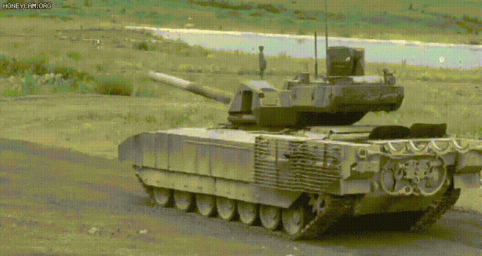

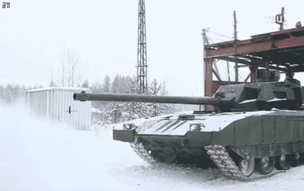

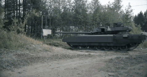

تصویر های متحرک بالا مربوط به تست اتش تانک ارماتا می باشد. ناپایداری توپ و شاسی تانک در هنگام شلیک و بعد از آن بسیار محسوس است. مشکل تثبیت کننده توپ و توزیع نامناسب وزن شاسی ( استفاده از جایگاه امن خدمه در  جلوی شاسی و تقویت زره این بخش) موجب نوسان های شدید توپ و شاسی در هنگام شلیک می شود. در صورت رفع نشدن این نوسانها موجب دقت پایین آتش در آرماتا  خواهد شد خصوصا در حالت های شلیک های دور برد ، شلیک در حال حرکت و شلیک در حالت قرارگیری برجک در زاویه 90 درجه این موضوع به خوبی خود را نشان خواهد داد. به نظر میرسد چالشهای فنی آرماتا پیش روی مهندسین روس ادامه دار هست . باید منتظر ماند و دید روسها برای رفع این چالش چه برنامه ای را در پیش میگیرند.
